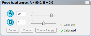

指定分度测头角度的步骤
指定探针工具组件的测头位置。
注: 仅当为 CNC 和手动测量设备创建检测时,“测头座角度”区域才可用。
  1. 在“测量设备”选项卡中,单击“测头座角度”区域。
  2. 通过在框中键入值或移动滑块控件,输入新位置的 A 和 B 角度。
  3. 单击“创建”将位置添加到激活的测头。新位置将显示在“测头”查看中。
    也可以单击“创建并应用”来设置激活位置。
