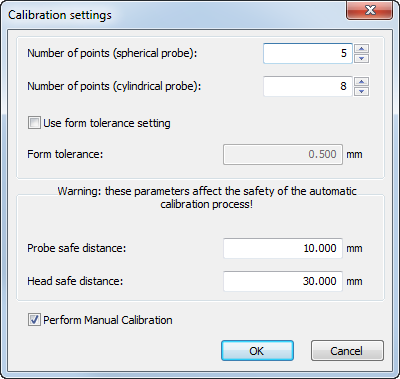

指定校准设置的步骤
指定点数并设置校准所需的安全距离。
当您要检查和记录校准质量时,还可以指定校准的默认形状公差。
注: 仅在为 CNC 测量设备或手动 CMM 创建检测时,才需要校准设置。
  1. 在“测量设备”选项卡中,单击“校准”。
  2. 单击“校准设置”。
  3. 在“校准设置”对话框的“点数(球测头)”框中,输入校准球测头所需的点数。
  4. 在“点数(圆柱测头)”框中,输入校准圆柱测头所需的点数。
  5. 如果要检查和记录校准质量,请选中“使用形状公差设置”复选框,然后输入校准球测量的“形状公差”。
  6. 输入测量设备的“测头安全距离”和“测头座安全距离”。
  7. 默认情况下,PowerInspect 会自动执行校准探测。如果要控制校准点的位置,请选中“进行手动校准”复选框。
注: 必须使用手动校准来校准星形测头。
