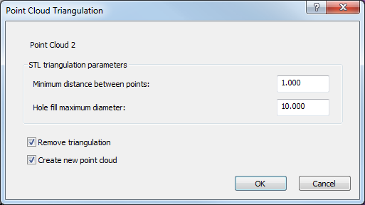

若要三角形化点云,请执行以下操作:
  1. 在检测次序中,选择点云项目的条目。
  2. 单击“点云”选项卡 >“三角形化”面板 >“创建”。系统将显示“点云三角形化”对话框。
  3. 在“点间的最小距离”中输入值以指定网格中三角形的大小。任何比指定距离更近的点都将被视为一个点。
    该距离值控制网格中三角形的大小;值越小,则网格越平滑。值为 0 时,仅排除重复项。
  4. 在“孔填充最大直径”中输入值以指定可以自动填充的孔的最大直径。直径等于或小于此值的孔将被视为曲面的一部分;直径大于此值的孔仍保持为孔。
  5. 如果已对点云项目应用三角形化,并且要还原为原始未三角形化状态,请选中“删除三角形化”复选框。
  6. 若要保留原始点云项目并将三角形化的点云另存为新项目,请选中“创建新的点云”复选框。

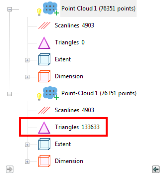

  7. 单击“确定”将云三角形化并关闭对话框。三角化的点云项目将添加到检测次序,例如:
    如果 PowerInspect 无法三角形化点云,则会显示警告消息:单击“是”可显示“点云三角形化”对话框,然后使用建议的“点间的最小距离”和“孔填充最大直径”;单击“否”可取消该操作。
