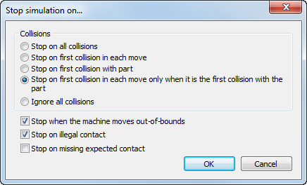

若要指定仿真的错误处理条件,请执行以下操作:
  1. 在“模拟程序”选项卡中,单击“配置”按钮。系统将显示“仿真停止条件”对话框。
  2. 选择“碰撞”选项以指定您希望仿真处理 PowerInspect 发现的任何碰撞的方式。选择:
    • “所有碰撞均停止”可针对与零件的每个碰撞显示错误消息并暂停仿真。
    • “每次移动的第一次碰撞时停止”可在测头移动中发生第一个碰撞时显示错误消息并暂停仿真。移动中的后续碰撞将被忽略。
    • “和零件第一次碰撞时停止”可在每次测头与零件边界碰撞时显示错误消息并暂停仿真。如果测头继续穿过零件,则后续碰撞将被忽略。如果测头离开零件并再次与其碰撞,则当测头与边界相交时,将显示错误消息。
    • “仅在每次移动后第一次出现碰撞时停止”可在碰撞为测头移动中的第一次碰撞且为与零件的第一次碰撞时显示错误消息并暂停仿真。如果测头继续穿过零件,则后续碰撞将被忽略。如果测头离开零件并再次与其碰撞,则当测头与边界相交时,将显示错误消息。这是默认碰撞设置。
    • “忽略所有碰撞”可继续运行,即使遇到碰撞时也是如此。“模拟程序”选项卡的错误处理列表会继续显示所有碰撞,但不显示错误消息。
  3. 指定希望 PowerInspect 发现的任何其他类型的错误。选择:
    • “测量设备移出边界外时停止”可在测头移出其限界时显示错误。
    • “无效接触时停止”可在发现测量移动开始附近出现接触时显示错误。无效接触区域由“选项”对话框中的“测头座间隙”和“测头组件间隙”设置确定。
    • “丢失预期接触时停止”可在未发现预期接触时显示错误。在“选项”对话框中选中“忽略丢失接触点”时,此复选框不起作用。
  4. 单击“确定”以保存更改。
