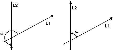

        角度是使用直线中距离其方向箭头最近的直线部分从直线 1 到直线 2 进行测量的。若要更改报告的角度,请使用“反转矢量” 按钮更改直线矢量的方向,如以下示例中所做:
