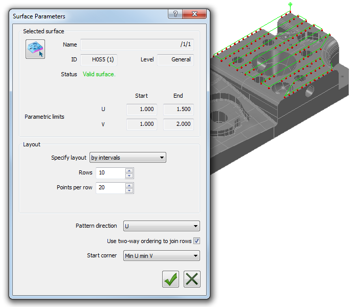

“曲面参数”对话框中的“按间隔”选项与“平行”方法类似,不同之处在于它使您可以将路径限制到指定曲面。若要使用间隔创建检测路径,请输入检测路径的“行”和“每行点数”。PowerInspect 会创建一条路径,在该路径中,曲面上的行和测头点在 U 和 V 方向上具有均匀的间隔。例如:
与“按参数单位”和“按规格化单位”选项一样,您可以使用“图案方向”和“开始拐角”列表来更改路径布局。
