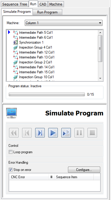

模拟双机检测次序的步骤
在双机模式下,模拟检测次序会采用与在单机模式下相同的方式验证检测路径,但您必须指定要检查的测量设备,因为一次只能模拟一个测量设备。
若要模拟检测次序,请执行以下操作:
  1. 选择“运行”选项卡,然后选择“模拟程序”选项卡。
  2. 在“测量设备”列表中,为要模拟的测量设备选择模拟器。指定给测量设备的项目将列在“模拟程序”选项卡中,测量设备和测头组件将显示在 CAD 查看中。
  3. 如果要更改显示在 CAD 查看中的测量设备,请单击“工具”选项卡 >“模拟器”面板 >“双机”>“模拟器配置”。
  4. 如果要仅模拟次序中的项目子集,请在项目列表上单击鼠标右键,然后使用关联菜单创建范围。
  5. 使用“模拟程序”对话框中的按钮模拟检测次序。例如,若要模拟指定给选定测量设备的所有项目,请单击“运行所有项”。
