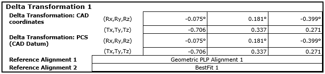

  8. 若要将 Delta 变换作为工作平面输出到 PowerMill 中,请打开 PowerMill。
  9. 若要输出 Delta 变换,请单击:
    使用 NC 程序对话框将 Delta 变换输出为 NC 代码。
    将 Delta 变换作为工作平面输出到 PowerMill。
    将变换输出到 PowerMill 中时,如果工作平面存在且处于激活状态,则会相对于 PowerMill 的激活工作平面创建 Delta 变换。如果没有激活工作平面,则会创建一个新工作平面并相对于世界坐标系创建 Delta 变换。“信息”对话框将显示,其中包括变换的详细信息。
    将 Delta 变换输出到 IGES 文件(.igs、.iges)或矩阵文件 (.mat)。
  10. 在“注释”框中输入有关该项目的任何额外信息。
  11. 单击“确定”关闭对话框,并将项目添加到检测次序。该信息将显示在“信息”和“报告”选项卡中,例如:
