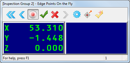

  2. 单击“形状”选项卡 >“边缘”面板 >“实时点”。系统将显示“实时边缘点”对话框。
  3. 探测曲面上靠近要检测的边缘的点。
    在 CAD 查看的零件上会显示一个黄色三角形,以指示必须探测曲面边缘的位置。该点的坐标将显示在“实时边缘点”对话框的左侧。

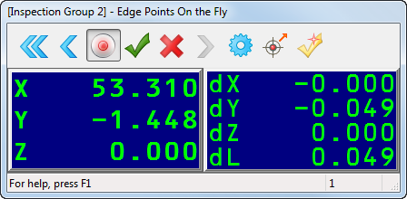

  4. 将测头移动到黄色三角形指示的位置,然后获取点。边缘点与 CAD 名义值的偏差将显示在“实时边缘点”对话框的右侧。
    “dL”值的颜色和在 CAD 查看中显示的三角形会指示点在公差内(绿色)、低于公差(蓝色)还是高于公差(黄色)。
  5. 单击 保存边缘点测量值并探测下一边缘点。
  6. 重复步骤 4 到步骤 5 以测量更多边缘点。
  7. 完成探测后,单击 保存点并关闭对话框。
