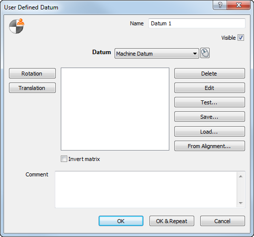

若要创建用户定义基准,请执行以下操作:
  1. 单击“对齐定位和基准”选项卡 >“基准”面板 >“用户定义”。系统将显示“用户定义基准”对话框。
  2. 输入项目的名称。该名称在检测次序、报告和信息选项卡中使用,并在参考其他项目中的项目时使用。
  3. 若要在 CAD 查看中显示基准,请选中“可见”复选框。
  4. 在“基准”列表中,选择要应用变换的基准。
    或者,单击 以使用鼠标从 CAD 查看中选择基准。
  5. 指定变换矩阵以定义基准。点击:
    • 旋转可输入绕指定轴的旋转。
    • 平移可输入在一个或多个指定轴的平移。
    • “删除”可删除选定的平移或旋转。
    • “编辑”可更改选定平移或旋转的详细信息。
    • “加载”可从 .mat 文件加载变换。此时将显示“打开”对话框。
      选择 .mat 文件或包含要使用的变换的模型文件,然后单击“打开”。变换将显示在对话框中,并且任何现有变换都将被删除。如果模型文件包含工作平面,将会显示“选择工作平面”对话框。选择想要使用的工作平面,然后单击“确定”。

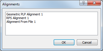

    • “自对齐定位”可加载从当前选定对齐定位派生的 PCS(CAD 基准)的变换矩阵。“对齐定位”对话框显示检测次序中的对齐定位项目。例如:
      若要加载从对齐定位派生的变换矩阵,请在列表中选择对齐定位,然后单击“确定”。将删除任何变换,并显示从对齐定位的测量值衍生的矩阵。

  6. 若要反转变换的值,请选中“反转矩阵”复选框。例如,反转缩放为 2 且绕 X 旋转 30 度的矩阵,会产生 0.5 的缩放和绕 X 轴 -30 度的旋转。
  7. 如果要比较指定位置在应用变换之前和之后的坐标,请单击“测试”
  8. 在“注释”框中输入有关该项目的任何额外信息。
  9. 如果要将变换矩阵另存为 .mat 文件,请单击“保存”。
  10. 单击“确定”保存基准并关闭对话框。
