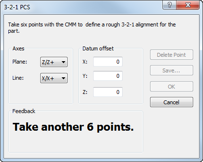

若要创建初始对齐定位,请执行以下操作:
  1. 将 PowerInspect 连接到测量设备。
  2. 在检测次序中双击“PCS (CAD 基准)”。
  3. 在“变换矩阵”对话框中,单击“3-2-1”按钮。
  4. 在“平面”列表中,选择要由探测平面定义的轴。
  5. 在“直线”列表中,选择要由探测直线定义的轴。
  6. 若要偏移基准,请在“基准偏移”区域中输入偏移的 X、Y 和 Z 值。
  7. 使用 3-2-1 规则获取零件上的六个点:
    • 点 1、2 和 3 用于指定平面。这将锁定两个旋转和一个平移轴。
    • 点 4 和 5 用于指定直线。这将锁定一个旋转和一个平移轴,而点的顺序则指定直线的方向。
    • 点 6 用于指定与平面轴以及点 4 和 5 创建的直线正交的第二条直线。这将锁定剩余的平移轴,并且两条直线之间的相交点会提供原点的位置。
    若要删除上次获取的点,请单击“删除点”。
    在获取每个点时,“反馈”区域会显示剩余点数。当获取所有六个点时,该区域将显示:已收到六个点。矩阵已更新,以指示已创建初始对齐定位。
  8. 若要将此对齐定位的详细信息保存到矩阵 (.mat) 文件以供将来使用,请单击“保存”并指定文件名。
  9. 单击“确定”保存更改并关闭对话框。
