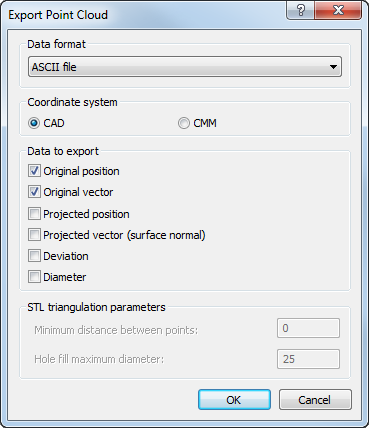

  1. 若要输出点云中的所有点,请在检测次序中选择点云项目,然后单击“点云”选项卡 >“输出”面板 >“点云”。若要从点云中输出指定的点,请选择要输出的点,然后单击“点云”选项卡 >“输出”面板 >“点”。
    系统将显示“输出点云”对话框。
  2. 在“数据格式”列表中,选择数据的输出格式。
  3. 选择用于输出点位置的“坐标系”。
  4. 如果选择“ASCII 文件”作为数据格式,则选择要为每个点输出的数据。选择:
    • “原始位置”可输出 X、Y、Z 值。
    • “原始矢量”可输出 I、J、K 值。
    • “投影位置”可在投影到 CAD 曲面时输出点的 X、Y、Z 值。
    • “投影矢量”可在投影到 CAD 曲面时输出点的 I、J、K 值。
    • “偏差”可输出点位置与 CAD 曲面之间的距离。
    • “直径”可输出测头直径。
  5. 如果选择“Stereolithography ASCII”或“Stereolithography Binary” 作为数据格式,请在“STL 三角形化参数”中输入值以控制输出网格:
    • “点间的最小距离”可指定网格中三角形的大小。任何比指定距离更近的点都将被视为一个点。该距离值控制网格中三角形的大小;值越小,则网格越平滑。值为 0 时,仅排除重复项。
    • “孔填充最大直径”可指定可以自动填充的孔的最大直径。直径等于或小于此值的孔将被视为曲面的一部分;直径大于此值的孔仍保持为孔。
  6. 单击“确定”。“另存为”对话框将显示。
  7. 在“另存为”对话框中,指定要将数据输出到的文件夹和文件,然后单击“确定”。PowerInspect 会输出数据并显示一条消息,确认输出已完成。
