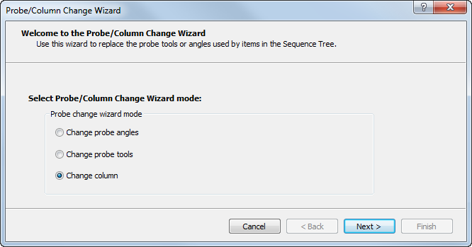

若要在测量设备之间移动项目,请执行以下操作:
  1. 单击“检测路径”选项卡 >“工具”面板 >“测头改变向导”。
    系统将显示“测头/测量设备改变向导”的第 1 页。
  2. 选择“改变测量设备”,然后单击“下一”。向导的第 2 页列出了测量设备和每测量设备上可用的工具。

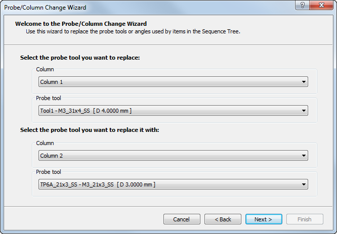

  3. 在“选择希望替换掉的探针工具”下,选择要切换的测头和参数项目所使用的测量设备,以及要替换的探针工具。
  4. 在“选择希望用来替换的探针工具”下,选择要切换到的测量设备以及要用来探测项目的探针工具。

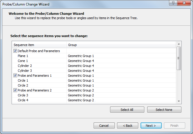

  5. 单击“下一步”。向导的第 3 页列出了使用所选测量设备和探针工具组合的测头和参数项目,以及使用这些测头和参数项的检测项目。
  6. 取消选择不希望切换的任何测头和参数项目。
  7. 单击“下一步”。向导会将选定项目指定给新测量设备,并在第 4 页中显示结果。
