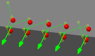

    • “SurfaceSurfaceProbing”可在探测相应边缘点之前探测所有曲面点。例如:
    • “SurfaceEdgeProbing”可在探测曲面和边缘点之间交替。例如:
