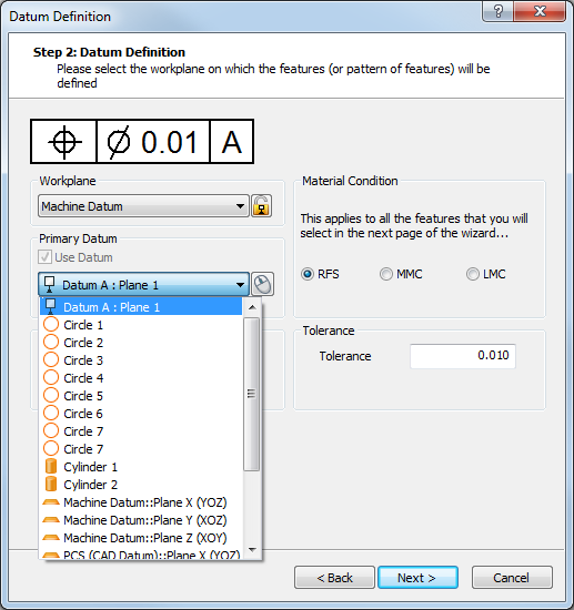

  7. 单击“确定”以创建 GD&T 基准项目并关闭对话框。该项目可在 GD&T 测量项目的“基准”列表中供选择。例如:
您可以通过控制框中参考符号的背景来识别何时在 GD&T 项目中使用 GDT 基准项目:对于 GDT 基准项目,参考符号会以白色背景显示;对于次序项目,参考符号会以图案背景显示。
