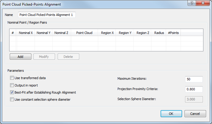

  3. 单击“对齐定位和基准”选项卡 >“对齐定位”面板 >“点云拾取点”。系统将显示“点云拾取点对齐定位”对话框。
  4. 为路线输入名称。
  5. 若要为每个目标点使用固定大小的区域,请选中“使用恒定选择球直径”复选框,然后输入“选择球直径”以指定区域大小。
  6. 单击“添加”以选择模型上的目标点及其相应的点云区域。系统将显示“拾取目标/区域”对话框,且 CAD 查看会以上下分屏模式显示模型和可见点云。

  12. 若要从由不同测量设备或从不同设备位置获取的点云创建对齐定位,请选中“使用变换后数据”复选框。PowerInspect 会将设备坐标转换为 CAD 坐标,以便使用通用参考系统进行计算。
  13. 若要在 CAD 查看中显示对齐定位,请在“报告”和“信息”选项卡上,选中“报告中输出”复选框。
  14. 在“投影近似规则”框中,输入点到 CAD 曲面之间的最大距离。如果某个点超出此距离,将忽略该点。
  15. 若要优化对齐定位,请执行以下操作:
    1. 选中“建立初步对齐定位后进行最佳拟合”复选框。
    2. 在“最大迭代”框中,输入希望 PowerInspect 执行最佳拟合计算的最大次数。
  16. 单击“确定”保存所做的更改,并创建对齐定位。
