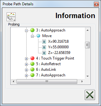

  1. 在“检测”对话框中,单击“详细信息” 按钮。系统将显示“检测路径详细信息”对话框。
    如果要查看有关移动的更多详细信息,请单击 。例如:
  2. 单击 可关闭路径中的所有移动详细信息。

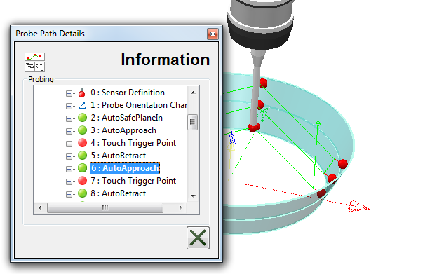

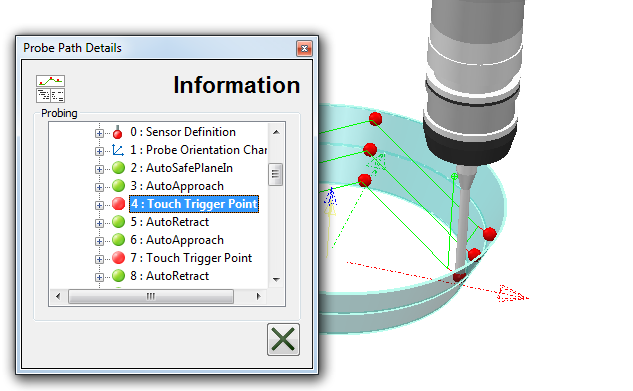

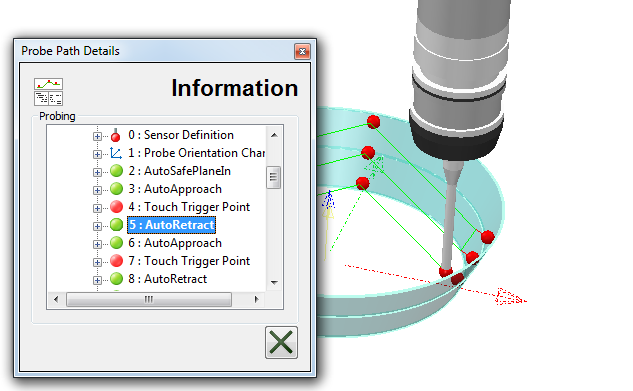

  3. 在检测路径中选择移动。在 CAD 查看中,测头位于移动的开始处。例如:
  4. 选择下一个移动条目以在 CAD 查看中显示测头移动。
  5. 继续选择移动以在检测路径中步进。
