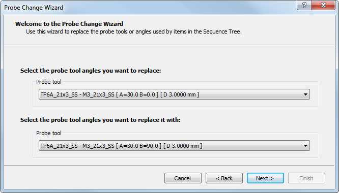

  2. 选择“改变测头角度”,然后单击“下一”。该向导会列出检测次序中当前使用的测头角度和可用替换项。
  3. 在“选择希望替换掉的探针工具角度”下,选择要更改的测头角度。
  4. 在“选择希望用来替换的探针工具角度”下,选择工具的新探测角度。

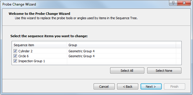

  5. 单击“下一步”。该向导列出了使用当前测头角度的次序项目。

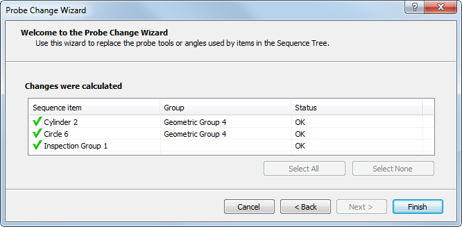

  6. 取消选择任何不希望更新的项目,然后单击“下一”。该向导列出了向导所做的更改。
  7. 单击“完成”以关闭向导。
