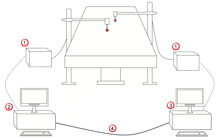

双机系统设置
以下示例显示了使用 I++ 连接协议以双机模式运行 PowerInspect 所需的设置:
CMM 控制器
在双机模式下运行 I++ 服务器和 PowerInspect 的计算机。计算机必须符合 PowerInspect安装手册中指定的要求。
运行 I++ 服务器的计算机
注: 如果要使用上测量臂作为独立测量设备,则还必须在此计算机上安装 PowerInspect。
网络连接
