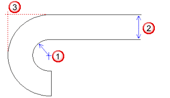

  3. 选择“褶边”,然后输入边缘的“半径”。
    如果为卷边边缘指定 0 作为“半径”,PowerInspect 会将组另存为边缘点检测组。
  4. 在“默认偏移”区域的“边缘”框中输入曲面的厚度 。如果要从顶部探测曲面,请为偏移输入正值。如果要从底部探测曲面,请为偏移输入负值。
    卷边边缘 的名义位置的计算方式为:“半径”和“边缘”值之和。
