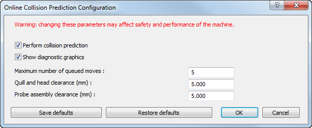

配置双机碰撞预测的步骤
碰撞预测器通过计算测量设备的未来移动并在空间和时间上比较位置,来检查测量设备之间可能的碰撞。如果预测器检测到重叠,则会停止检测并显示接近警告。如果您对不会发生碰撞感到满意,则可以使用“在线碰撞预测配置”对话框更改碰撞检测设置的敏感度。
若要更改碰撞检测设置,请执行以下操作:
  1. 单击“工具”选项卡 >“模拟器”>“双机”>“配置碰撞预测”。
    系统将显示“在线碰撞预测配置”对话框。
  2. 如果要禁用碰撞预测,请取消选中“进行碰撞预测”复选框。
    碰撞预测处于禁用状态时,“运行程序”选项卡中会显示警告。
  3. 如果不希望在 CAD 查看中显示预测封套,请取消选中“显示诊断图”复选框。
  4. 更改预测设置:
    1. 在“最大队列一点数”框中,指定要检查碰撞的前进距离。在某些情况下(例如,对于测头旋转),预测器看起来会减少前移的移动。
    2. 在“套和测头座间隙”框中,输入测头之间的距离,在该距离会发出接近警告。
    3. 在“测头组件间隙”框中,输入测头组件之间的距离,在该距离会发出接近警告。
  5. 单击“保存默认”可将当前设置用作将来检测文档中的默认设置。
    若要恢复为当前默认设置,请单击“恢复默认”。
  6. 单击“确定”保存所做的更改并关闭对话框。
