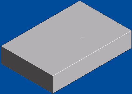

  4. 单击“仿真”选项卡 >“ViewMill”面板 >“关”以激活仿真窗口,该窗口最初在当前背景上显示浅灰色毛坯。
