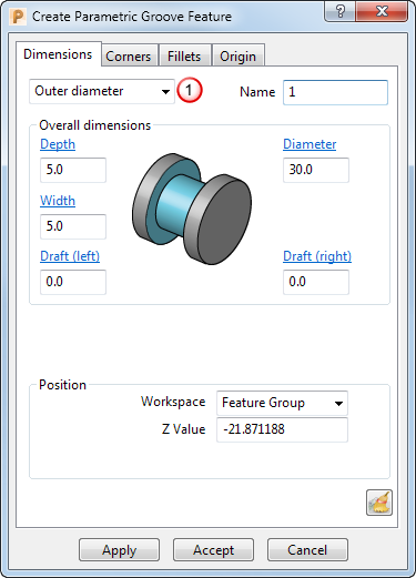

指定参数槽特征的尺寸
名称 - 输入特征的名称。
- 从列表中选择一个选项以指定槽类型:
深度 - 输入槽的切削深度。
直径 - 输入特征直径。
宽度 - 输入特征宽度。
拔模(左) - 输入槽特征左侧的拔模角。
拔模(右) - 输入槽特征右侧的拔模角。
工作空间 - 选择在其中工作的工作空间:
Z 值 - 输入值以指定特征沿 Z 轴的位置(与工作空间相关)。
重设 - 单击可将特征创建参数重设为默认值。
