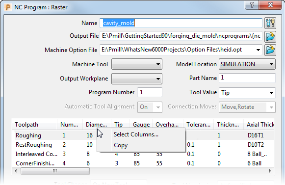

要自定义“NC 程序”或“刀具数据库”对话框中的列视图,请执行以下操作:

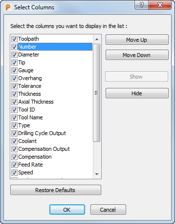

  1. 右键单击列标题,然后选择“选择列”。
  2. 在“选择列”对话框中:
    • 选中想查看的每一项的复选框。
    • 取消选中不想查看的每一项的复选框。
  3. 要对列中的项重新排序,请选择所需的项,然后单击“上移”或“下移”。
  4. 单击“确定”。
要清除任何自定义内容,请单击“恢复默认”。
