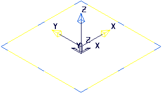

    1. 选择“相对”的工作空间
    2. 在“Z”中输入 20
      这会在 Z 轴上将工作平面移到世界坐标系上方的 20 mm 处:

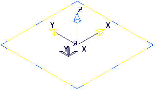

  3. 在“位置”对话框中:
    1. 在“X”中输入 30
    2. 单击“应用”。
