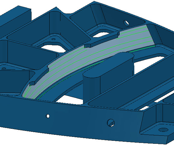

本例借助 Examples 文件夹中的 Aerostructure.dgk 模型说明如何编辑刀轴的方向矢量。
  1. 单击“刀具路径”选项卡 >“显示”面板 >“显示”>“定向法线”,以在激活的刀具路径上显示方向矢量。
