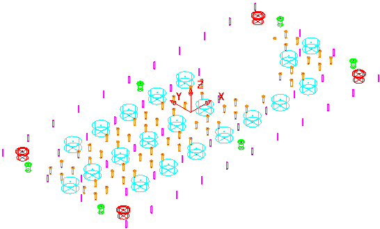

本例使用 Examples 文件夹中的 retainerplate.dgk 模型说明如何将已选孔反向。
  1. 选择整个模型。
  2. 从“孔特征设置”上下文菜单中选择“创建孔”。
    这将显示“创建孔”对话框。
  3. 在“创建孔”对话框中:
    1. 为“自...创建”选择“模型”。
    2. 选择“创建复合孔”。
    3. 选择“按轴组合孔”。
    4. 取消选择“创建后编辑”。
    5. 单击“应用”。
    PowerMill 会识别已选孔。
    这将创建五个孔特征设置。

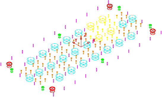

  4. 激活孔特征设置 1,并且不显示所有其他孔特征设置。
  5. 选择要反向的孔。
    已选孔变为黄色。
  6. 从单独的“孔特征设置”上下文菜单中选择“编辑”>“反向已选孔”。
  7. 系统会将已选孔反向。除非选择多轴或所有孔,否则反向的孔会被放入一个自动创建的新的孔特征设置中(在本例中名为 6)。系统会创建 Z 方向反转的新工作平面。
  8. 这些孔会从原始的孔特征设置中自动删除。
