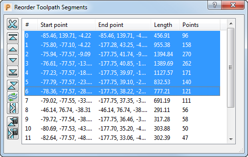

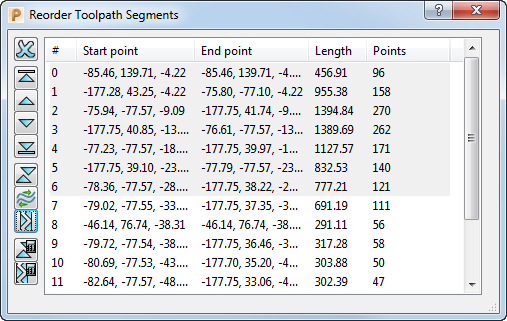

改变方向 - 使用此项可反转每个交替已选段的方向,以便每隔一个段交换一次段开始点和结束点的位置。如果未选择任何段,则这会应用于整个刀具路径。如果在列表视图中选择多个段:
然后单击“改变方向”
按钮,则会每隔一个已选段反转一次已选段的方向:
在本例中,系统反转了段 1、3 和 5,而未反转段 0、2、4 和 6。
