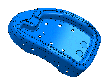

要在方框选择模式下选择条目,请执行以下操作:
  1. 单击“开始”选项卡 >“选择”面板 >“模式”>“方框选择”。
  2. 单击并拖曳鼠标以在要选择的条目上创建一个方框。
    PowerMill 会选择选择方框中的所有条目。
