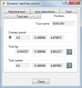

“动态加工控制”对话框上的“位置”选项卡显示刀具在 X、Y 和 Z 轴上的位置(相对于激活工作平面)。使用抓手调整刀具位置时,相关值会自动更新。
该选项卡包含以下选项:
。仅当仿真具有球形刀尖的刀具(例如球头刀)时,才会显示“刀具中心”框。
定位点 - 此图标可指示当您移动机床时,PowerMill 当前用作旋转中心的点。此图标会出现在以下区域中:
位置 - 单击可显示“位置”对话框。在此对话框中,可通过指定刀具刀尖或中心的位置来定义刀具的位置。可以使用此对话框指定刀具位置,而不是使用抓手。
