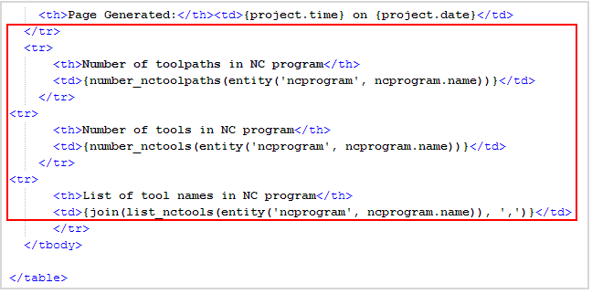

- 要使“摘要”页面显示刀具路径和刀具的数量以及刀具名称的列表,请在 Page Generated 元素下输入以下元素:

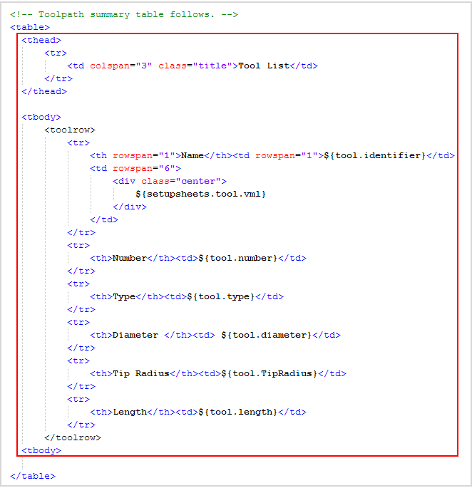

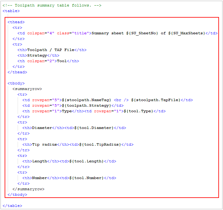

- 要使“摘要”页面显示每个刀具的几何形体和示意图,请执行以下操作:
- 删除以下部分:
- 输入替换部分:

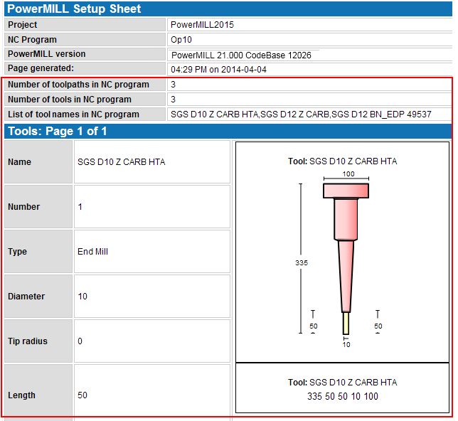

输出设置清单时,“摘要”页面现在会显示刀具路径和刀具的数量、刀具名称的列表,以及每个刀具的示意图。
