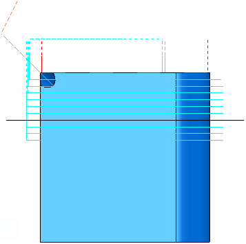

在项目中修改刀具路径颜色
  1. 确保刀具路径已显示,但未处于激活状态。
  2. 从单独的刀具路径关联菜单中,选择“颜色”>“编辑”。
  3. 在“选择颜色”对话框中,选择所需颜色,然后单击“确定”。
  4. 对所有要更改颜色的刀具路径重复此操作。例如,在需要创建同时显示多个刀具路径的快照时(如下所示),这会非常有用。
