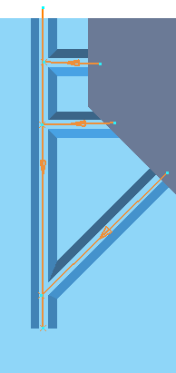

  5. 单击“筋参考线编辑”选项卡 >“创建”面板 >“直线”>“单线”。
  6. 将四个通道的近似中心线绘制为四条直线。

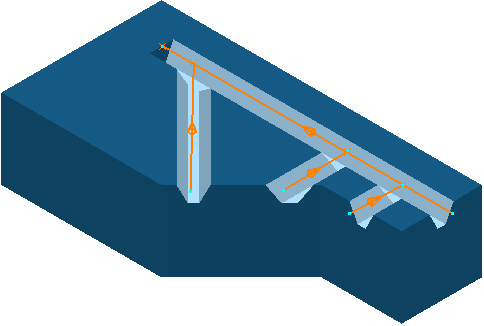

    要完整加工每个通道,这些直线必须延伸到通道的开放端之外。每条直线的方向决定了加工方向。由于大多数筋加工刀具会在下切时中断,因此最好让每条直线从通道的开放端开始。
  7. 如果无法查看直线的方向,请单击“筋参考线编辑”选项卡 >“显示”面板 >“方向指示”。

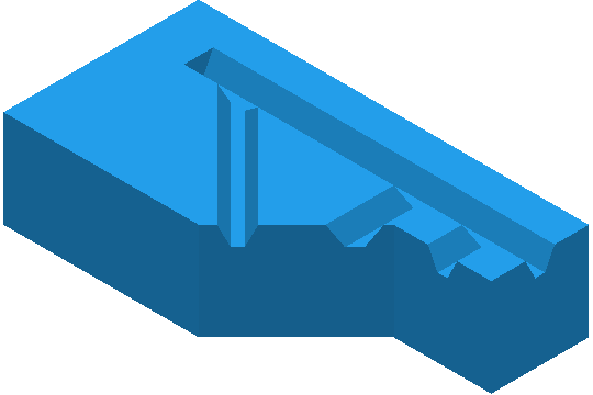

  8. 单击“筋参考线编辑”选项卡 >“完成”面板 >“开始筋曲面”以显示“筋曲面编辑”选项卡。
  9. 单击“筋曲面编辑”选项卡 >“曲面”面板 >“自动选择”以选择通道的所有壁和底部曲面。
  10. 单击“筋曲面编辑”选项卡 >“完成”面板 >“接受”。这会关闭“筋曲面编辑”选项卡,并显示“筋加工”对话框。

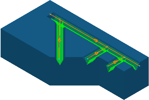

  11. 在“筋加工”对话框中:
    1. 为“样式”选择“筋壁”。
    2. 在“最大下切步距”中输入 3
    3. 单击“计算”
    系统将会创建筋加工刀具路径。
