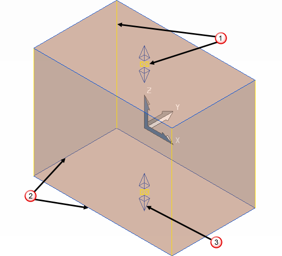

以图形方式编辑设置的毛坯的步骤
使用毛坯编辑器以交互方式修改设置毛坯的尺寸和位置”。
  1. 单击“设置”选项卡 >“编辑”面板 >“毛坯”以显示“毛坯编辑器”选项卡,在图形窗口中的毛坯上还会显示交互手柄。
    提示: 或者,双击图形窗口中的毛坯。
  2. 若要移动毛坯,请单击并拖动黄色的手柄 。光标旁边的文本会显示毛坯在每个轴上的位移。
  3. 若要更改毛坯的长度或宽度,请单击并拖动毛坯边处的蓝色手柄 。光标旁边的文本会显示新尺寸以及相较于其原始值的变化。
  4. 若要更改毛坯的高度,请单击并拖动蓝色箭头手柄 。光标旁边的文本会显示新高度以及相较于其原始值的变化。
    提示: 按住 Shift 键并拖动蓝色手柄以同时移动相对的面。
  5. 当毛坯具有正确的尺寸和位置时,请单击“毛坯编辑器”选项卡 >“完成”>“接受”。
