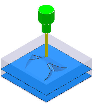

    要编辑单个刀柄部件,请在“部件”区域中,选择要编辑的刀柄部分。已选部分会变为浅绿色,并且值会显示在“尺寸”区域中以便进行编辑。要删除单个刀柄部件,请在“部件”区域中选择要删除的刀柄部件,然后单击“删除刀柄部件” 按钮。
  8. 单击“关闭”。刀具和刀具刀柄将显示在图形窗口中:
