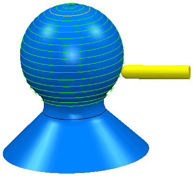

  1. 创建“参考线方向”为“V”的“曲面投影精加工”刀具路径。选择球形曲面并使用 10 mm 球头刀和“行距”5 创建刀具路径。将“刀轴”设置为“前倾/侧倾”,且“前倾”和“侧倾角”为 0
    不要关闭“曲面投影精加工”对话框。

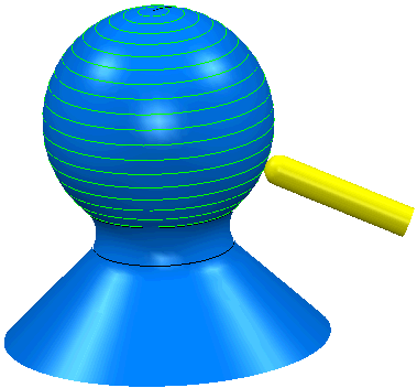

  2. 将刀具附加到刀具路径(通过从单独的刀具路径关联菜单中选择“自开始仿真”),然后沿刀具路径移动刀具(使用 +CTRL+Shift),您可以在创建刀具路径时查看刀具的角度。要查看阴影刀具,请从单独的刀具关联菜单中选择“阴影”。

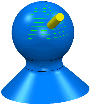

    1. 为“模式”选择“删除刀具路径”。
    2. “仰角”的“开始”角度为 0,“结束”角度为 90
  6. 在图形窗口中,选择球形曲面,然后在“曲面投影精加工”对话框中单击“计算”以重新计算刀具路径。
    系统只会创建刀具路径的一部分(直到达到“仰角”限界。)

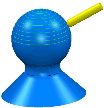

  7. 重复步骤 3 到 5,但是这一次在“刀轴限界”页面上,将“模式”更改为“移动刀轴”,将“仰角”的“开始”角度保留为 0,并将“结束”角度保留为 90
  8. 重新计算“曲面投影”刀具路径。您将看到系统会创建刀具路径的更多部分,但刀具角度从不会超过限界。
