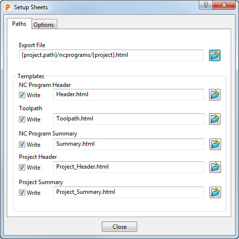

“设置清单”对话框控制着设置清单的创建方式。要显示“设置清单”对话框,请执行以下操作:
此对话框包含以下选项卡:
输出文件 - 指定设置清单的根文件的位置和名称。默认情况下,PowerMill 使用包含当前项目的文件夹(由变量 {project.path} 表示),并在其中创建文件 /ncprograms/{project}.html。
要查看如何解析路径,请将鼠标光标悬停在“输出文件”框上并查看工具提示:
模板 - 指定要使用的模板。最初,PowerMill 使用安装文件夹中的默认模板集。要选择自定义模板集,请修改默认位置以指向所需文件夹:
在错误框中选择模板会产生不可预料的结果。例如,如果您想使用摘要模板类型,但却在“刀具路径”框中选择此类型,则当您创建设置清单时,<summaryrow> 标记无法进行解析。
最多可以选择五个不同的模板,但它们必须属于相同的集。最初,PowerMill 使用安装文件夹中的默认模板集。要选择自定义模板集,请修改默认位置以指向所需文件夹:
在错误域中选择模板会产生不可预料的结果。例如,如果您想使用摘要模板类型,但却在“刀具路径”域下选择此类型,则当您创建设置清单时,<summaryrow> 标记无法进行解析。
写入 - 选择此项可启用设置清单类型并使用此处指定的模板。取消选择此项会禁用设置清单类型。

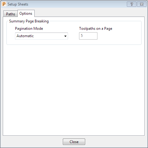

分页模式 - 选择选项以确定如何在摘要页面上创建分页:
