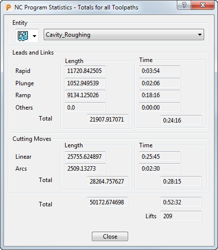

显示 NC 程序的长度和时间统计数据
可以显示已选 NC 程序中所有切入切出、连接和切削移动的长度和时间值,以及提刀次数。
要显示 NC 程序统计数据,请执行以下操作:
  1. 从“NC 程序”选项卡 >“激活”面板上的列表中选择 NC 程序,以将其激活。
  2. 单击“NC 程序”选项卡 >“编辑”面板 >“实用程序”>“统计”。
    系统将显示“NC 程序统计”对话框。
此对话框包含以下几项:
