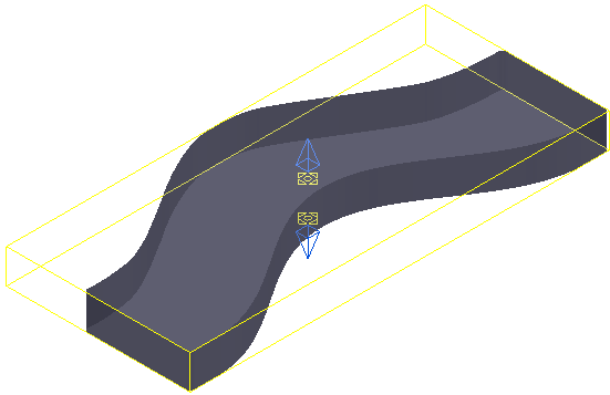

  1. 双击毛坯。系统将显示带有方向指示的毛坯和“毛坯编辑器”选项卡。
    毛坯的周围将出现黄色立方体,毛坯的顶部和底部将出现

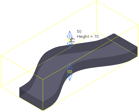

  2. 要更改毛坯的高度,请将光标放在其中一个蓝色箭头上。光标将变为 。单击并拖动鼠标以更改高度。光标旁的文本会显示当前高度(本例中为 70)和高度增量(本例中为 50)。
    在按住 Shift 键的同时单击并拖动蓝色箭头可同时移动相对面。
