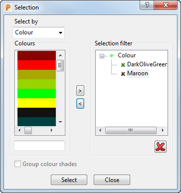

例如,如果您有一些彩色方框:
在“选择”对话框中,选择“深橄榄绿”和“暗红”色。
注: 具有类似 RGB 值(例如:[200,200,200]、[201,200,200]、[202, 200, 200])的颜色将被分组在一种颜色之下(例如:银色)。颜色按标准化 X11 颜色名称进行分组,并与其值最接近 RGB 值的颜色名称相关联。
“深橄榄绿”“暗红”颜色的方框将被选中。

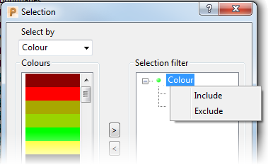

如果在“选择过滤器”中右键单击“颜色”,并从关联菜单中选择“排除”:
“深橄榄绿”“暗红”颜色以外的方框将被选中。
“选择过滤器”中的图示也会变为带有叉号
