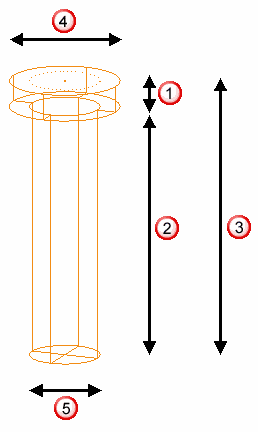

复合孔包含多个叠加的孔。例如:
第一个部件的长度为 ,直径为
。它具有“第一”“部件”。
第二个部件的长度为 ,直径为
。它具有“第二”或“最后”“部件”。
第一个孔的深度为 ,直径为
第二个孔的深度为 ,直径为

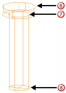

复合孔具有“顶部”、“底部”和“部件顶部”。
第一个部件具有“顶部” 和“底部”
。它具有“第一”“部件”。
第二个部件具有“顶部”、“部件顶部”
和“底部”
。它具有“第二”“部件”。
