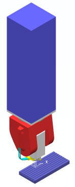

控制机床和零件的透明度
本例说明如何更改机床的透明度。

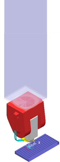

  3. 浏览到 PowerMill Examples 文件夹,选择并输入 fidiaK211.mtd
  4. fidiaK211 关联菜单中选择“设置”。系统将显示“机床”设置对话框。
  5. 要提升单个机床零件的半透明度,请在“机床”设置对话框中选择机床零件,然后将“透明度”滑块向左移动。例如:
