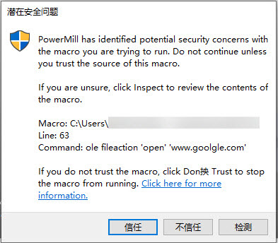

PowerMill 会在您从 PowerMill 内运行宏时检查是否存在任何潜在的安全问题。如果宏中存在任何安全问题(例如可能有害的命令),PowerMill 会提示您检查这些命令,以查看它们是否可以安全运行:
该提示提供其遇到的第一个潜在有害命令的详细信息。由于宏中可能存在更多安全问题,因此建议单击“检验”以查看宏中的命令。检查命令后,可以选择信任宏或将其指定为不可信任。
通过信任宏,可以允许宏运行并将宏添加到受信任文件的列表中,以便下次运行宏时不会显示安全提示。不信任宏会阻止宏在您的设备上运行,并避免其造成潜在的损害。
