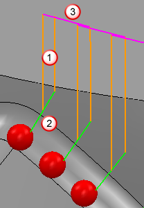

使用“进给和转速”页面指定检测探测路径中每种移动类型的速度。
进刀进给率
- 输入当测头在安全区域与进刀距离之间移动时的速度
测量进给率
- 输入当测头从进刀距离开始搜索曲面时的速度
。测头将以此速度继续到达搜索距离。
连接进给率
- 输入当测头在进刀之间的安全区域内移动时的速度
。通常,这是一个比机床快速移动小的值,因为突然加速可能导致测头不当触发。
