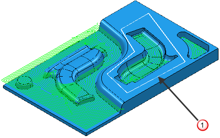

按边界剪裁刀具路径
在“刀具路径剪裁”对话框上,为“剪裁到”选择“边界”,以按指定边界剪裁激活刀具路径。从下拉列表中选择“边界”,为“投影平面”选择“工作平面”、“查看平面”或“最佳拟合平面”,然后单击“应用”。
原始刀具路径
剪裁后的刀具路径
注: 此结果与您使用“将刀具路径剪裁为多边形”时相同。使用哪种选项由您决定。有些时候,使用将刀具路径剪裁为多边形比使用按边界剪裁刀具路径更容易和更快速。在另一些时候,使用按边界剪裁刀具路径比使用将刀具路径剪裁为多边形更容易和更快速。还有一些时候,两者其实没有什么区别。
