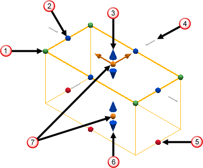

  4. 使用对话框上的选项或使用图形手柄可修改特征的属性。
    - 单击并拖动绿色球可编辑特征的拐角半径。
    - 单击并拖动蓝色球可编辑特征的长度。
    - 单击并拖动蓝色箭头可编辑特征的顶面位置。
    - 单击并拖动灰色条可编辑轮廓曲线在 Z 轴上的位置。
    - 单击并拖动红色球可编辑特征的拔模角。
    - 单击并拖动蓝色箭头可编辑特征的底面位置。
    - 单击并拖动橙色球可编辑特征的位置。
