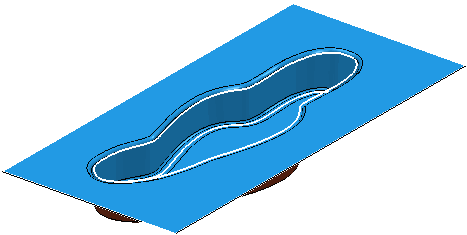

  1. 打开 Examples 文件夹中的 DeepFlatMould.dgk 模型,创建毛坯、刀具和浅滩边界
  2. 选中外部两个轮廓并按下 Del 键将其删除。
  3. 在边界内创建“模型区域清除”刀具路径。
  4. 您可以看到系统只会加工型腔。
    连接也包含在边界内。边界会限制刀具中心。如果您使用不同的刀具创建另一刀具路径,则需要创建新的边界,除非您使用“区域清除”对话框上的“剪裁”>“刀具外围”选项。此选项允许您创建一个边界,然后将其用于所有刀具。
此外,还可以使用此方法将所有进刀移动和切削移动限制在特定区域中。
