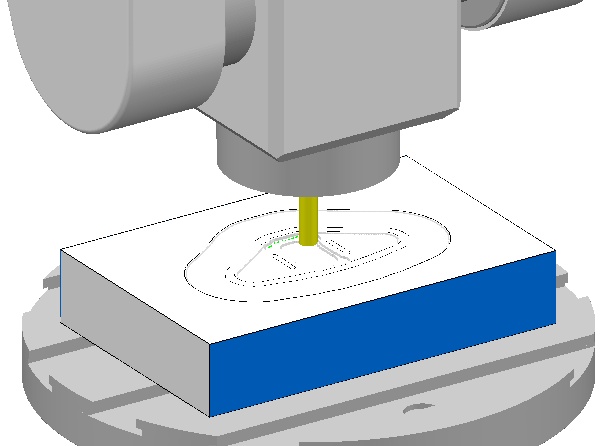

合并仿真
本例说明如何合并不同模式的仿真。
  1. 单击“仿真”选项卡,然后从“仿真路径”面板 >“条目”列表中选择要仿真的刀具路径或 NC 程序。
  2. 从“仿真路径”面板 >“刀具”列表中选择要仿真的“刀具”。
    在“刀具”选项中,您可以选择除最初用来创建刀具路径的刀具以外的刀具,以创建仿真。例如,刀尖可以与用来创建原始刀具路径的刀具完全相同,但另行定义刀柄和夹持。
  3. 单击“仿真”选项卡 >“ViewMill”面板 >“关”以启用 ViewMill,在仿真窗口中显示阴影毛坯。
  4. 单击“仿真”选项卡 >“ViewMill”面板 >“模式”>“可旋转”。
  5. 单击“机床”选项卡 >“文件”面板 >“输入”,然后选择要加载的机床。
  6. 单击“仿真”选项卡 >“仿真控制”面板 >“运行”>“运行到末端”以运行仿真。
