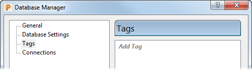

使用“标记”页面列出现有刀具标记,并创建、编辑和删除标记。刀具标记根据共同特征(例如策略类型)将刀具分组。这样一来,您可以更轻松地搜索刀具数据库。先将标记添加到刀具数据库,然后将其指定给刀具。
要将刀具标记添加到刀具数据库,请执行以下操作:
  1. 单击“刀具”选项卡 >“数据库”面板上的对话框启动器按钮 以显示“数据库管理器”对话框。
  2. 在树中,选择“标记”以显示“标记”页面。
  3. 创建标记:
    1. 双击“增加标记”。

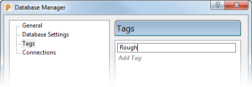

    2. 输入标记名称。
    3. 按 Enter 键以让标记显示在列表中。
    4. 单击“关闭”。
