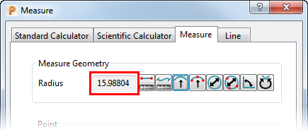

  2. 单击“半径” 以显示“测量工具”选项卡。

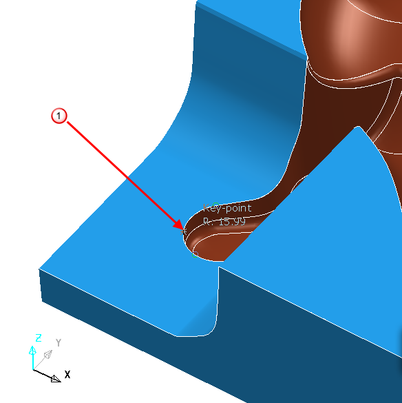

  3. 在图形区域中,单击“点”
这将显示“测量”对话框,其中会显示半径。
